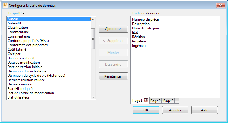

Les administrateurs peuvent configurer la présentation des cartes de données dans la boîte de dialogue Configurer la carte de données des Paramètres du coffre-fort. Ici, ils peuvent déterminer le nombre de pages utilisées par une carte de données et quelles propriétés sont affichées pour modification. Grâce à la possibilité d'ajouter et de supprimer des propriétés pour modification, l'administrateur peut faciliter la gestion des propriétés.
Choisissez l'onglet Outils
Administration
Comportements, puis cliquez sur le bouton Cartes de données pour accéder à la boîte de dialogue Configurer la carte de données.
Configurer la présentation des cartes de données
Gérez les onglets et déterminez les propriétés qui sont disponibles à l'utilisateur CAO pour modification dans la boîte de dialogue Configurer la carte de données. Une liste des propriétés affiche toutes les propriétés qui peuvent être ajoutées à l'onglet sélectionné. Une propriété ne peut être ajoutée à un onglet donné qu'une seule fois. Cependant, différents onglets peuvent afficher une même propriété.
| Actions | Description |
Ajouter |
Sélectionnez une ou plusieurs propriétés dans la liste de propriétés, puis cliquez sur Ajouter pour les inclure dans l'onglet de carte de données sélectionné. |
Supprimer |
Sélectionnez une propriété déjà attribuée à un onglet et cliquez sur Supprimer pour la supprimer de l'onglet. |
Monter |
Déplace une propriété vers le haut dans l'onglet sélectionné. |
Descendre |
Déplace une propriété vers le bas dans l'onglet sélectionné. |
Réinitialiser |
Renvoie l'onglet courant à la dernière présentation. |
Renommer l'onglet |
Cliquez deux fois sur l'onglet pour le renommer. |
Ajouter un nouvel onglet |
Cliquez sur le petit onglet avec un signe plus (+) pour ajouter un nouvel onglet à la carte de données. Par défaut, les onglets sont numérotés de façon séquentielle. |
Supprimer un onglet |
Cliquez sur le symbole X dans l'onglet sélectionné pour supprimer ce dernier. |
OK |
Enregistre les modifications apportées à la présentation de carte de données et ferme la boîte de dialogue. |
Administration
onglet Comportements
bouton Cartes de données.
Sélectionnez une propriété et cliquez sur Supprimer à tout moment pour affiner les propriétés dans les onglets sélectionnés.
