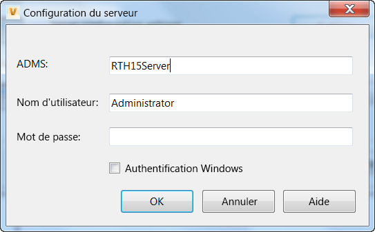

Le serveur de fichiers doit être en mesure d'accéder à l'ordinateur sur lequel Autodesk Data Management Server (ADMS) est installé. Configurez ces références d'accès dans les paramètres de base.
Accéder aux paramètres de base du serveur
Administration. Cochez la case Authentification Windows pour utiliser vos identifiants Windows.
