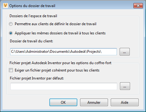

Lorsque vous utilisez des fichiers Autodesk Inventor dans Vault, les fichiers projet Inventor sont souvent impliqués dans les opérations de modification de chemin des fichiers Inventor (par exemple, lorsque vous renommez un fichier, déplacez un fichier, copiez une conception ou remplacez un élément). Par conséquent, vous devez indiquer le fichier projet Inventor correct pour que Vault puisse résoudre les fichiers Inventor correctement.
Le fichier projet Autodesk Inventor par défaut pour Vault peut être spécifié par un administrateur.
Administration
Paramètres du coffre-fort.
