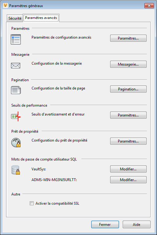

Paramètres avancés de Vault Server
Vous pouvez affiner les performances de Vault Server et configurez des paramètres de serveur supplémentaires (tels que les notifications par courrier électronique et le nombre de lignes affichées sur une page) dans l'onglet Administration de la boîte de dialogue Paramètres généraux de la console Autodesk Data Management Server (ADMS).
Accès aux paramètres avancés pour Vault Server
  1. Dans ADMS Console, sélectionnez Outils > Administration.
  2. Sélectionnez l'onglet Paramètres avancés.
Résumé des fonctions
Fonction
Description
Paramètres de configuration avancée
Configurez les paramètres avancés suivants :
  • Identifiants de l'emprunt d'identité
  • Seuil du délai d'attente de la connexion
  • Nouveau chemin de partage
  • Nombre de fichiers journaux affichés
  • Nombre de jours pendant lesquels vous souhaitez que le serveur conserve un historique des tâches du serveur.
Configuration de la messagerie
Identifiez les destinataires des courriers électroniques et envoyez des messages électroniques tests.
Configuration de la taille de page
Configurez la façon dont les lignes de données sont affichées sur une page.
Seuils d'avertissement et d'erreur
Configurez les seuils de performance.
Configuration du prêt de propriété
Déterminez la période pendant laquelle un groupe est propriétaire d'un objet.
Mots de passe de compte utilisateur SQL
Modifiez le mot de passe des comptes de service de SQL VaultSys et ADMS_%nom de site%.
Activer la compatibilité SSL
Si le serveur SMTP utilise le protocole SSL, vous pouvez activer la compatibilité avec Vault Server.
