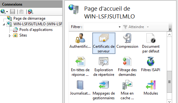

1. Création d'un certificat auto-signé
  1. Sélectionnez le noeud du serveur dans l'arborescence et cliquez deux fois sur la fonction Certificats de serveur dans la vue Liste.

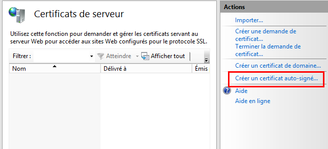

  2. Cliquez sur Créer un certificat auto-signé... dans le volet Actions.

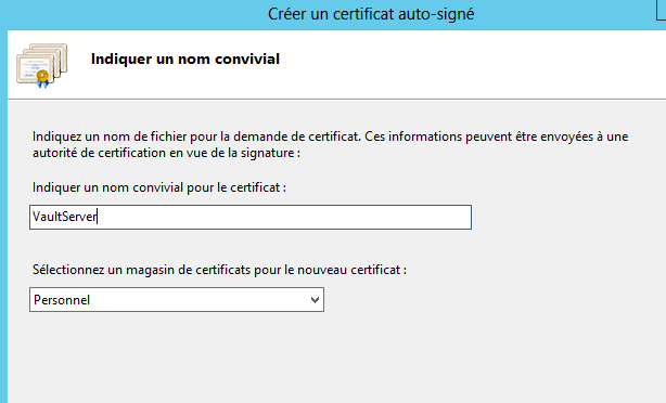

  3. Entrez un nom convivial, puis cliquez sur OK.

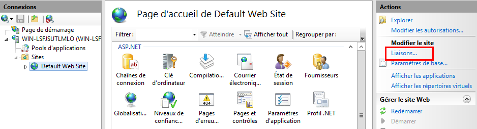

  2. Développez l'arborescence Sites et sélectionnez le site Web qui héberge le répertoire virtuel d'AutodeskDM. Dans l'image ci-dessous, le site Web est le site Web par défaut. Sélectionnez le site Web par défaut, puis cliquez sur Liaisons dans le volet Actions.

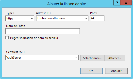

  3. Cliquez sur Ajouter, définissez le type sur https et, dans le champ Certificat SSL, indiquez le nom convivial du certificat que vous avez installé. Cliquez sur OK.
  4. Cliquez sur Fermer.

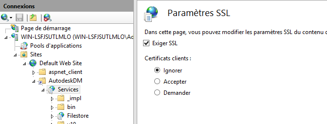

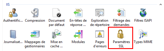

  8. Sélectionnez le répertoire virtuel AutodeskDM Services et cliquez deux fois sur le bouton Paramètres SSL.
  9. Dans la page Paramètres SSL, cliquez sur l'option Exiger SSL.
  10. Si vous envisagez d'utiliser des certificats clients, cliquez sur l'option Demander sous Certificats clients. Dans le cas contraire, assurez-vous que l'option Ignorer est sélectionnée.
  11. Cliquez sur Appliquer dans le volet Actions.
