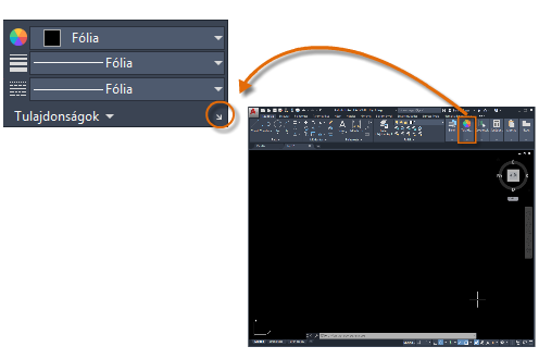

A Tulajdonságok paletta nélkülözhetetlen eszköz. A TULAJDONSÁGOK parancs segítségével nyitható meg (írja be a parancsablakba a következőt: TUL), majd nyomja le a Ctrl+1 billentyűkombinációt, vagy kattintson a kicsi nyílra a Kezdőlap Tulajdonságok paneljén, amelyik szimpatikusabb.

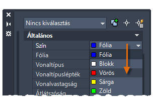

A Tulajdonságok paletta felsorolja az összes fontos tulajdonságot. Bármely elérhető mezőre kattintva megváltoztathatja az aktuális beállításokat. Az alábbi példában, ha nincs kijelölve objektum, az aktuális szín a Fólia értékről Vörös színre módosul. Minden ezután létrehozott objektumhoz a Vörös szín lesz hozzárendelve.

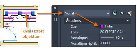

A Tulajdonságok palettát is használhatja a kiválasztott objektumok tulajdonságainak ellenőrzésére és megváltoztatására. Ha kattintással kijelöl egy objektumot a rajzon, a következők jelennek meg a Tulajdonságok palettán.
Vegye észre, hogy a kiválasztott objektum aktuális tulajdonságai megjelennek a Tulajdonságok palettán. A következő tulajdonságok a beállításra kattintva és azt megváltoztatva módosíthatók. A „Fólia” beállítású tulajdonságok a fóliájuktól öröklik a beállításukat. Az előző példában a 20 ELECTRICAL fólián létrehozott objektumok lilák, mivel azon a fólián ez az objektumok alapértelmezett színe.

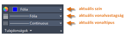

A Tulajdonságok paletta sok helyet foglal el. A leggyakoribb tulajdonságok gyors eléréséhez használja a Tulajdonságok panelt a szalagon. Amint azt ebben a példában láthatja, a felsorolt tulajdonságok mindegyikét az aktuális fólia határozza meg.
A Tulajdonságok panel ugyanúgy működik, mint a Tulajdonságok paletta. Ha kijelöl egy objektumot, az aktuális tulajdonságbeállításokat felváltják a kijelölt objektumhoz rendelt tulajdonságok, és ennek a panelnek a segítségével egyszerűen módosíthatja egy vagy több kijelölt objektum tulajdonságait.

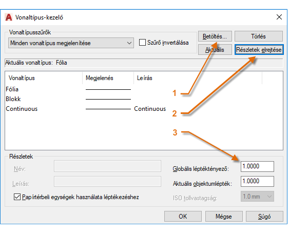

A szaggatott és egyéb nem folytonos vonaltípusok a Tulajdonságok panelből rendelhetők hozzá. Először be kell töltenie egy vonaltípust, mielőtt használhatná azt.
Kattintson a Vonaltípus legördülő lista Egyéb elemére.
A művelet megjeleníti a Vonaltípus-kezelő párbeszédpanelt.
Hajtsa végre a következő lépéseket:

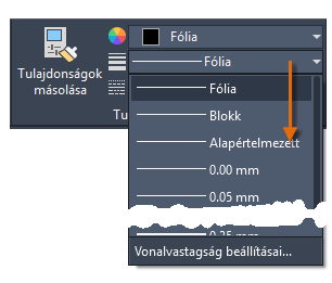

A Vonalvastagság tulajdonság lehetőséget nyújt különböző vastagságok megjelenítésére a kijelölt objektumok esetén. A vonalak vastagsága a nézet léptékétől függetlenül állandó marad. Egy elrendezésben a vonalvastagságokat a rendszer mindig valós egységben jeleníti meg és nyomtatja ki.
A vonalvastagságok a Tulajdonságok panelből is hozzárendelhetők.
A vonalvastagság beállítását hagyhatja Fólia értéken, vagy megadhat egy értéket, ami felülírja a fólia vonalvastagságát. Egyes esetekben a vonalvastagság előnézetei ugyanúgy néznek ki, ennek az az oka, hogy monitoron a becsült pixelszélességgel jelennek meg. Nyomtatáskor azonban a program a helyes vonalvastagságot használja.

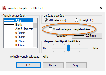

A vonalvastagság megjelenítésének szabályzásához kattintson a Vonalvastagság-beállítások gombra a vonalvastagságok listájának alján. A Vonalvastagság-beállítások párbeszédpanelen kiválaszthatja, hogy megjelenjenek vagy rejtve legyenek-e a vonalvastagságok.
A megjelenítési beállítástól függetlenül a program mindig a megfelelő léptékben nyomtatja ki a vonalvastagságokat.
