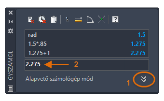

A GySzámol alapvető vezérlőelemei pont olyan egyszerűek és szabványosak, mint gondolnánk. A GySzámol legegyszerűbb módon történő használatakor összecsukhatja a kijelzőt a legkisebb méretére (1), majd a billentyűzetről vihet be számokat és műveleteket (2).
A GySzámol 8–9 tizedeshely pontosságra van korlátozva, ami a legtöbb helyzetben várhatóan elegendő.

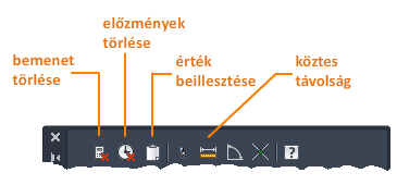

Különösen hasznos funkció az Érték beillesztése, amely bemásolja a számológépen látható aktuális eredményt a promptba a parancsablakban. Ez lehet egy kiszámított sugár, távolság vagy eltolási érték.
Érték beillesztése

A Köztes távolság hatékony módja bármely két pont közötti távolság lekérdezésének és a GySzámol számológépbe való automatikus beillesztésének az értéken való matematikai műveletek elvégzése céljából. A kapott eredményt ezután az Érték beillesztésére kattintva illesztheti be az aktuális promptba a parancsablakban.

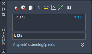

  2. Kattintson a GySzámol bemeneti területén belülre, a 3-astól jobbra, és gépelje be a következőt: *.375. Az érték kiszámításához nyomja le az Enter billentyűt.
    Az 1.125 érték jelenik meg.
