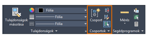

A csoportok szalagon található vezérlőinek könnyű eléréséhez keresse meg a Kezdőlap Csoportok paneljét.
A panel parancsai közt láthatók a Csoport, a Csoport megszüntetése, valamint . . .

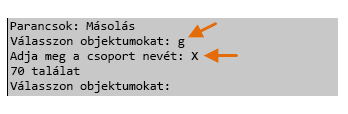

Megjegyzés: Amikor csoportot hoz létre, a Név lehetőséggel elnevezheti azt. A csoportok elnevezése akkor hasznos, ha egy nagy rajz több csoportot tartalmaz, és Ön meg szeretne győződni arról, hogy a megfelelő csoportokat határozza meg. Csoportokat az Objektumok kiválasztása prompttal határozhat meg, vagy a c vagy csoport szöveg beírásával a csoport nevével követve.
