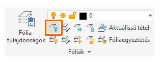

A Fóliatulajdonság-kezelő mellett a szalag Kezdőlapjának Fóliák panelén is elérheti a fóliaeszközöket.
A Ki gomb például kikapcsolja a kijelölt objektumok fóliáit.

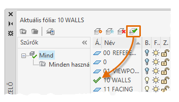

Az összes új objektum rajzolása az aktuális a fóliára történik. A Fóliatulajdonság-kezelőben lévő zöld pipa az aktuális fóliát jelzi.

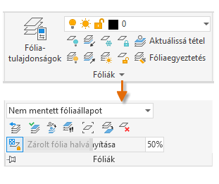

A fóliák zárolásával megakadályozhatja, hogy a kijelölt fóliákon lévő objektumokat véletlenül módosítsák. Alapértelmezés szerint a zárolt fóliákon lévő objektumok halványak és egy kis lakat ikon jelenik meg, amikor az objektum fölé helyezi a mutatót.
Beállíthatja a zárolt fóliák halványítási szintjét, vagy elrejtheti őket. Keres
A zárolt fóliák halványítás eszközével csökkentheti a rajzok vizuális összetettségét, de megőrizheti a vizuális hivatkozási és tárgyraszterezési lehetőségeket.
Ebben a példában a halványítási szint a 90%, 50% és 25% halványítási értékekre van állítva.

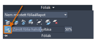

Emellett el is rejtheti az objektumokat ahelyett, hogy halványítaná őket.
Így gyorsan leveheti a halványítási szintet 0%-ra, majd vissza a korábbi szintre. Ha nem a szalagot használja, alkalmazza a FÓLIAELK parancsot.
