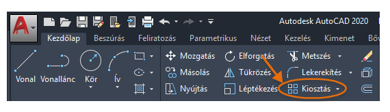

  1. Kattintson a Kezdőlap > Módosítás panel > Négyszögletes kiosztás lehetőségre.
  2. Válassza ki a kiosztani kívánt objektumokat (ebben az esetben a téglalapot), majd nyomja le az Enter billentyűt.
    Megjelenik az alapértelmezett négyszögletes kiosztás, de a vitrinek számát és távolságát módosítani kell.

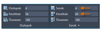

  3. A kiosztás értékeinek módosításához használja a Kiosztás környezetfüggő szalaglapon található vezérlőket.
    Az eredmény könnyedén módosítható az Oszlopok, Sorok értékeinek, valamint az oszlopok és sorok közötti távolság módosításával.
    Megjegyzés: A Sorok területen található „Közöttük” érték mérése mindig a kiosztott elemek egyenlő távolságához képest történik, ahogy az alább is látható.

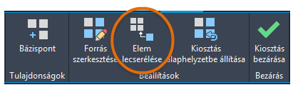

  1. Válassza ki a kiosztás objektumot, és kattintson az Elem lecserélése lehetőséget a Kiosztás környezetfüggő szalaglapon.
  2. Válassza ki az új geometriát (1, 2), majd nyomja le az Enter billentyűt.
  3. Adja meg az új geometria bázispontját.
    Tipp: Bázispont meghatározása esetén a kiosztani kívánt objektum súlypontjának használata gyakran segít az elemeknek a kiosztásban történő elhelyezésében és lecserélésében.
  4. Ezután a lecserélni kívánt elem kiválasztása helyett válassza a Forrás beállítást, majd nyomja le az Enter billentyűt.

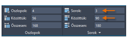

    Ez a beállítás lecseréli az eredeti elemek összes példányát a kiosztásban, de a sorok számát és a függőleges távolságot módosítania kell.
  5. Amíg a kiosztás ki van jelölve, módosíthatja az értékeket a Kiosztás környezetfüggő szalaglapon. Ebben az esetben adja meg a 3 sor és a 90 értéket a Sorok területen található Közöttük távolság beállításhoz. Nyomja le az Enter billentyűt a kiosztás frissítéséhez.
