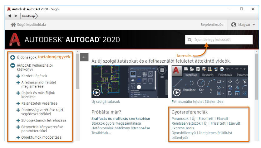

Először is tekintsük át, hogyan érheti el a Súgó rendszert. Sok más terméktől eltérően az AutoCAD súgója környezetfüggő, azaz reagál arra, amit Ön éppen csinál. Az F1 billentyűt a következő esetekben használhatja:
A Súgó kezdőlapja három fő területre osztható:

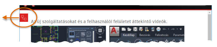

Megjegyzés: Ha a tartalomjegyzéket mutató bal oldali ablaktábla nem látható, növelje a Súgó ablakának méretét, vagy kattintson a piros gombra.

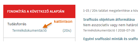

  2. A FINOMÍTÁS területen kattintson a Termékdokumentáció lehetőségre.
    Ezzel egyetlen elemre csökken a forrásanyagok listája: Termékdokumentáció. Ezzel a találatok száma 293-ra csökken.

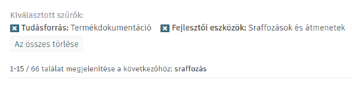

  3. Ezután görgessen le a szűrők listájában a Termékjellemzőkig, és kattintson a Sraffozások és átmenetek lehetőségre. Ezzel a találatok száma 73-ra csökken.
    Az egyes szűrőkre kattintva láthatja, ahogy azok felkerülnek a jobb oldali ablaktáblára.

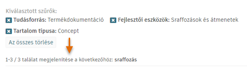

  4. A bal oldali ablaktáblán a Tartalom típusa területen kattintson a Fogalom lehetőségre.
    Ekkor a jobb oldali ablaktáblán láthatja, hogy a találatok 3 témakörre szűkültek.
    A kiválasztott szűrők egyenként eltávolíthatók a listában, vagy az összes egyszerre is törölhető, ha egyet vagy többet cserélni szeretne. Bár a keresés szűkítéséhez többet is kattintania kell, ez mégis sokkal egyszerűbb, mint végignézni rengeteg olyan témakört, amelyek nem azok, amelyeket keres.
  5. Próbálja egyenként törölni a szűrőket a mellettük lévő [x] ikonra kattintva, és lecserélni őket más szűrőkre. Ha végzett a kísérletezéssel, térjen vissza az előző lépésben megjelenített három szűrőhöz.

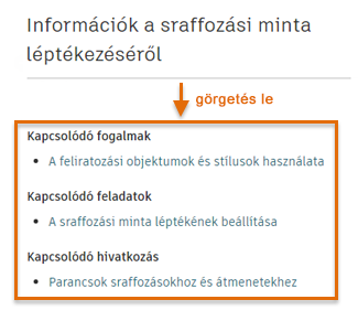

  8. A jobb oldali ablaktáblán görgessen le a témakör aljára. Figyelje meg a hivatkozások három típusát: Kapcsolódó fogalmak, Kapcsolódó feladatok és Kapcsolódó hivatkozások.
    Az információk három általános típusba sorolhatók: fogalomleírások, lépésekre osztott feladatok és a kapcsolódó parancsokra és rendszerváltozókra mutató hivatkozások.

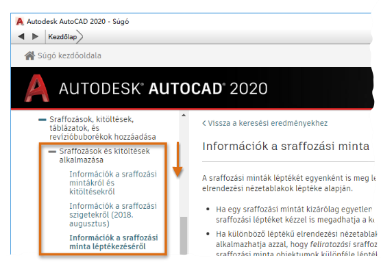

  9. Ezután a bal oldali ablaktáblán görgessen lefelé a tartalomjegyzékben.
    Észreveheti, hogy a tartalomjegyzék automatikusan kibővült a sraffozásokra és kitöltésekre vonatkozó fő fogalmi témakörökkel.
    A tartalomjegyzék segítségével megtekintheti a sraffozásokhoz szorosan kapcsolódó témakörök listáját, vagy eljuthat a kívánt területekre.
  10. Kattintson az Információk a sraffozási mintákról és kitöltésekről témakörre, és fussa át a témakört a jobb oldali ablaktáblán.

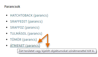

  11. Görgessen a témakör végére, és kattintson a Parancsok sraffozásokhoz és átmenetekhez elemre.
  12. A parancsok listájában kattintson az ÁTMENET (parancs) elemre.
    Ha nem tudja biztosan, hogy egy adott parancsnak mi a funkciója, a mutatót a hivatkozás fölé mozgatva elolvashatja a tájékoztató eszköztippet.

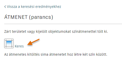

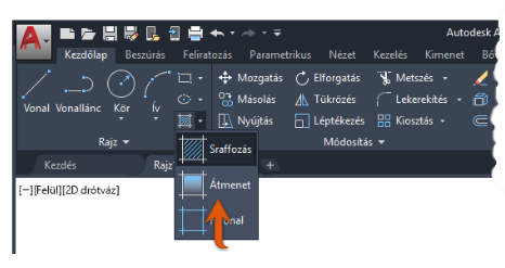

  13. Helyezze el úgy a Súgó ablakát, hogy ne takarja az AutoCAD szalagot. Ezután az Átmenet témakörben kattintson az alább látható Keresés hivatkozásra.
    Ekkor megnyílik a szalag megfelelő lapja, és egy ide-oda mozgó nyíl mutatja a parancs helyét.

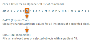

Ha már ismeri a parancs nevét, gyorsan elérheti azt a Súgó kezdőlapján a Gyorsreferenciák alatt. A parancs közvetlen eléréséhez kövesse az alábbi lépéseket.

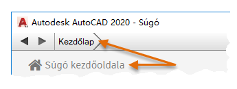

  1. Kattintson a Kezdőlap vagy a Súgó kezdőlapja lehetőségre az Átmenet témakörben.
  2. A jobb oldali ablaktáblán kattintson a Parancsok hivatkozásra.
  3. Kattintson az Á betűre, és a parancsok megjelenő listájában görgessen az Átmenet parancsig.
