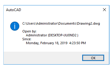

A KIÉ funkciót használhatja annak követésére, hogy egy adott rajz melyik felhasználónál van megnyitva.
Miután meghatároz egy rajzfájlt, meg fog jelenni a fájl teljes elérési útvonalát, az aktuális felhasználó bejelentkezési nevét, a számítógép nevét és a fájl megnyitásának dátumát és időpontját tartalmazó információ. Hasonló információ jelenik meg az olyan fájlok megnyitásakor is, amelyeket egy másik felhasználó már megnyitott.
A KIÉ által megjelenített információt a program egy ideiglenes DWL-fájlban tárolja a rajzfájléval azonos néven. A fájl bezárásakor a DWL-fájl törlődik.
Megjegyzés: A DWL-fájlok információkat tartalmaznak. Ezek NEM zárolási fájlok.
