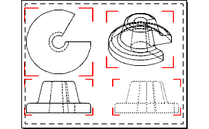

Megjegyzés: Ez a parancs csak a 64 bites rendszerekben elérhető.
Amikor az Automatikus frissítés ki van kapcsolva, akkor az elavult rajznézeteket a nézet keretének sarkaiban elhelyezett vörös jelölőkkel jelöli a program.
Ha a parancs futtatása befejeződött, az „n nézet sikeresen frissítve” prompt jelenik meg.
