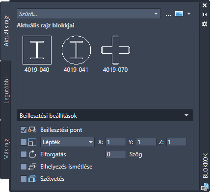

A két másik beállítással, a Legutóbbi blokkok és a Más rajzokban található blokkok beállítással a Blokkok paletta megnyílik a megfelelő lapon. Az alábbi ábrán a három lap látható.
- Az Aktuális rajz lap az aktuális rajzban elérhető blokkdefiníciók listáját vagy előnézetét jeleníti meg.
- A Legutóbbi lap a legutóbb beillesztett vagy az aktuális és az előző munkamenetekben létrehozott blokkdefiníciók listáját vagy előnézetét jeleníti meg. Ezek a blokkok több rajzból is származhatnak.
- A Más rajzok lap egy adott rajz blokkdefinícióinak listáját vagy előnézetét jeleníti meg. Egy rajzfájl blokként való beillesztése annak minden blokkdefinícióját is importálja az aktuális rajzba. Kattintson a ... vezérlőre a paletta tetején a különböző rajzfájlok tallózásához.

A blokkok ezekről a lapokról a számos módszerrel beilleszthetők:
- Kattintson a blokkra, és helyezze el az aktuális rajzon. Ez a módszer alkalmazza a Beillesztési beállításokat.
- A gyors elhelyezéshez húzzon egy blokkot az aktuális rajzra. Ez a módszer nem veszi figyelembe a Beillesztési beállításokat.
- Kattintson a jobb gombbal, majd válasszon egy lehetőséget.
Az elhelyezési beállítások a Blokkok paletta alján láthatók. Ezekkel a beállításokkal több lépés is megtakarítható, például a blokkok többszöri elhelyezésekor.
