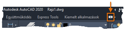

A szalag vezérlése
A szalag jelentős területet foglal az alkalmazás ablakában. Ahelyett, hogy teljesen kikapcsolná, számos megjelenítési mód között válthat.

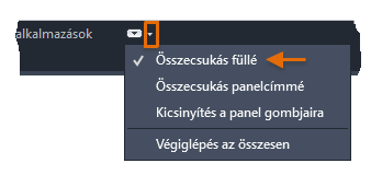

  1. Kattintson egymás után a felfelé mutató nyíl billentyűre, hogy végiglépkedjen a szalag megjelenítési beállításain.
  2. Ezután kattintson a jobb oldalon található lefelé mutató nyílra, és válassza az Összecsukás füllé lehetőséget.
  3. Kattintson az egyik szalagfülre. Figyelje meg, hogy a szalag átmenetileg visszaáll, amíg elindít egy parancsot.
    Megjegyzés: A teljes szalag visszaállításához kattintson ismét a felfelé mutató nyílra.

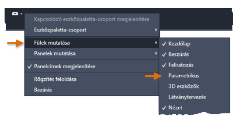

  4. Kattintson a jobb gombbal bármely szalagfülre az elrejteni kívánt fülek kiválasztásához. Ebben az esetben törölje a Parametrikus fül jelölését a fül elrejtéséhez.
    Megjegyzés: Ha az aktuális lapon bizonyos paneleket szeretne elrejteni, válassza a Panelek mutatása lehetőséget.

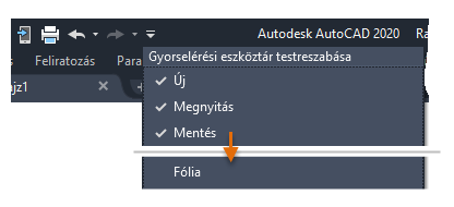

Amikor a szalag kis méretű, a Fóliák panelen kényelmetlenebb az eszközök elérése. Ehelyett a Gyorselérési eszköztárhoz adhatja a Fólia legördülő listát.
  1. A Gyorselérési eszköztáron kattintson a Testreszabás lefelé mutató nyílra, és válassza a Fólia elemet.

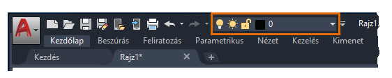

    Íme az eredmény.
  2. Ugyanezzel a módszerrel adhat hozzá vagy távolíthat el előre definiált parancsokat a Gyorselérési eszköztáron.

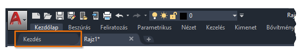

Az Indítás lap vezérlése
Nem mindenki használja az Indítás lapot, és ha szeretné, ki is kapcsolhatja azt.

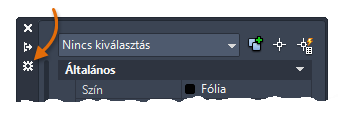

Gyakran használt paletták rögzítése
A két leggyakrabban használt paletta a Tulajdonságok és a Fóliatulajdonság-kezelő paletta. Ha ezt a két palettát az Automatikus elrejtés lehetőséggel rögzíti, akkor nem veszíti el a rajzterület két sávját, viszont a mutatóval azonnal elérheti azokat.
  1. Nyissa meg a Tulajdonságok palettát.
  2. A címsoron kattintson a Tulajdonságok gombra az ábrán látható módon.
  3. Válassza ki a jelzett beállításokat:
    A mutató paletta fölé mozgatása szükség esetén gyors, ideiglenes hozzáférést nyújt.
  4. Ismételje meg ezt az eljárást a Fóliatulajdonság-kezelő palettához is, az alkalmazás ablakának jobb oldalán rögzítve azt.
    Figyelje meg, hogy átméretezheti a paletta szélességét, amikor megjelenik.

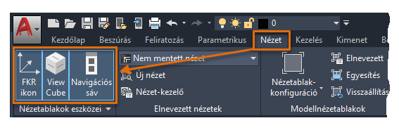

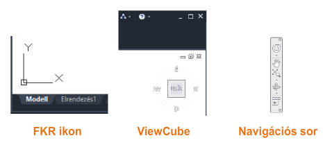

Az FKR ikon, a ViewCube és a Navigációs sáv elrejtése
A felhasználói koordináta-rendszer bizonyos esetekben a 2D rajzokhoz is hasznos, a 3D modellezéshez azonban elengedhetetlen. Ha nem használja gyakran az FKR-t, könnyedén elrejtheti. Ugyanez igaz a ViewCube vezérlőre és a Navigációs sávra.
A nézetablak-vezérlők elrejtése
A nézetablak-vezérlők elsődlegesen a 3D modellezésre szolgálnak. Ha nem használja, a 2D rajzok zsúfoltságának csökkentése érdekében elrejtheti ezeket a vezérlőelemeket.
