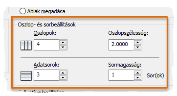

  2. A Táblázat beszúrása párbeszédpanelen adjon meg 4 oszlopot és 3 adatsort. Adja meg a táblázat helyét.

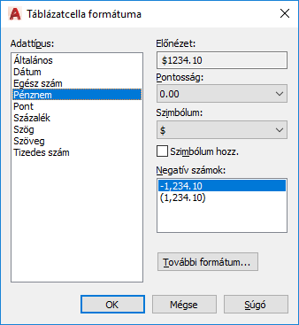

  3. Ugyanígy kattintson, majd húzza a mutatót a három cella kiválasztásához az Ár/Mértékegység alatt. Kattintson a jobb gombbal, válassza ki az Adatformátum elemet, majd válassza a Pénznem lehetőséget.
  4. Ugyanezt tegye meg a Mennyiség és Ár fejlécek alatt található adatcelláknál is. A Mennyiség alatt található celláknál válassza az Egész szám, az Ár alatt levőknél pedig a Pénznem lehetőséget.

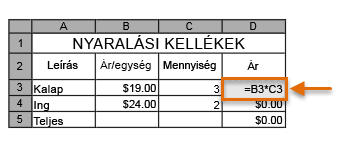

  5. Minden cellában adja meg az értékeket az alábbiak szerint.
    Ha az adatformátumot Pénznemként adta meg, automatikusan megjelenik a $ szimbólum. A 0,00$ bejegyzések a formátum helyőrzőjeként szükségesek. Ha a pénznem oszlopok értékeinél nem jelenik meg a $ szimbólum, kattintson a jobb gombbal, majd az Adatformátum lehetőséget választva módosítsa a cell adatformátumát Pénznemre.
  6. Az Ár alatt található első cellában (D3) adja meg a következőt: =B3*C3. A cellák szorzása automatikusan megtörténik.
  7. Hasonló módon a D4 cellában adja meg a következőt: =B4*C4.
  8. Ezután a D5 cellában adja meg a következőt: =SUM(D3:D4).
    A D3 és D4 cellák közötti kettőspont jelzi a D3 és D4 közötti cellák tartományát.
