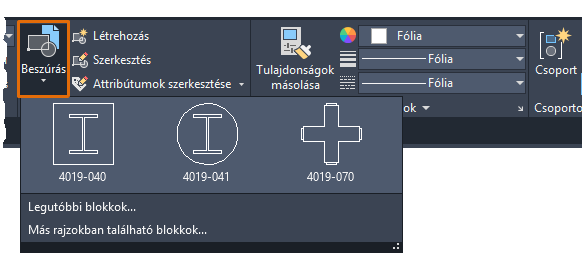

A Kezdőlap Blokkok panelén a Beilleszt elemre kattintva megjelenítheti az aktuális rajzban elérhető blokkokat tartalmazó galériát a Blokkok paletta megnyitása nélkül. A két másik beállítással, a Legutóbbi blokkok és a Más rajzokban található blokkok beállítással a Blokkok paletta megnyílik a megfelelő lapon.
