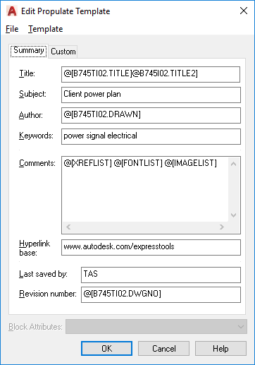

A Propulate sablon szerkesztése
A Propulate egy sablonfájl segítségével állapítja meg, hogy egy adott rajz Rajztulajdonság-mezőibe mely értékeket kell beilleszteni. A sablonfájl előzetes szerkesztésével meg kell határoznia, hogy mely értékeket hol kell a Rajztulajdonságok párbeszédpanelen alkalmazni. Tetszőleges számú különböző sablont hozhat létre, azonban egyszerre mindig csak egy sablon lehet aktív. A sablonfájl alapértelmezett neve template.prp. A Propulate sablon szerkesztése párbeszédpanel használatával szerkeszthetők a meglévő sablonok, illetve új sablonok hozhatók létre.
A Fájl menü beállításai
Új... Az új sablon létrehozásának előkészítéseként törli az összes szerkesztési mező tartalmát. Új sablonfájlnevet kér az OK gomb vagy a Mentés menü bármelyik elemének kiválasztásakor.
Megnyitás... Egy meglévő sablonfájlt nyit meg.
Mentés Menti a jelenleg szerkesztett sablonfájlt.
Mentés másként... Más néven menti a jelenleg szerkesztett sablonfájlt.
A Sablon menü beállításai
Xrefek listájának beszúrása Beszúrja a @[XREFLIST] parancsot az egérmutató aktuális helyére.
Betűlista beszúrása Beszúrja a @[FONTLIST] parancsot az egérmutató aktuális helyére.
Képlista beszúrása Beszúrja a @[IMAGELIST] parancsot az egérmutató aktuális helyére.
Attribútum beszúrása Beszúrja a Blokkattribútumok listában kijelölt értéket az egérmutató aktuális helyére.
Beállítás aktív sablonként A jelenleg szerkesztett sablont alapértelmezett sablonként állítja be. Ez az opció nem érhető el, ha a szerkesztett sablon már alapértelmezett sablon, illetve ha még nem lett fájlként elmentve.
Kitöltés az Aktuális rajzból Törli az összes szerkesztési mező tartalmát, és az aktuális rajz meglévő Rajztulajdonságainak értékeivel tölti fel azokat. Akkor hasznos, ha az aktuális rajz alapján kíván sablont létrehozni.
A sablonfájl szerkesztéséhez adjon meg szöveget vagy egy speciális beszúrási beállítást a megfelelő mezőben. Ha például a Belvárosi felújítás szöveget adja meg a Tárgy mezőben, akkor az alkalmazás az ezzel a sablonnal feldolgozott összes rajz Rajztulajdonságok párbeszédpanelének tárgy mezőjébe beszúrja a Belvárosi felújítás karakterláncot. A literális karakterláncokon kívül négy speciális parancs használható a rajzspecifikus információk kinyerésére, valamint ezen adatok a Rajztulajdonságok párbeszédpanelbe való beszúrására.
@[block.attributeTag] Kinyeri az attribútumcímkét az attribútummal rendelkező blokkból, és beszúrja azt a meghatározott mezőbe. Példa: ha a Szerző mezőbe beilleszti a @[title.drawnby] attribútumot, akkor a Propulate egy cím elnevezésű attribútummal rendelkező blokkot keres a rajzban, kinyeri a rajzkészítő attribútummező értékét, és beilleszti ezt az értéket a rajz Rajztulajdonságok párbeszédpanelének Szerző mezőjébe. Ha egy projekt esetében közös blokkokat használ, akkor egyszerűen frissíthet rajzokat nagy mennyiségben annak érdekében, hogy azok tükrözzék a meghatározott attribútumértékeiket.
@[XREFLIST] Beszúrja a feldolgozott rajzhoz jelenleg csatolt xrefek listáját. A csatolt xrefek előtt A betű áll. A rávetített xrefek előtt O betű áll. Ez csak a Megjegyzések mezőben működik.
@[FONTLIST] Beszúrja a feldolgozott rajz által jelenleg használt betűtípusok listáját. Ez csak a Megjegyzések mezőben működik.
@[IMAGELIST] Beszúrja a feldolgozott rajzhoz jelenleg csatolt képfájlok listáját. Ez csak a Megjegyzések mezőben működik.
Példa: A @[XREFLIST] @[FONTLIST] @[IMAGELIST] parancs beírása a Megjegyzések mezőbe a következőket eredményezheti:
