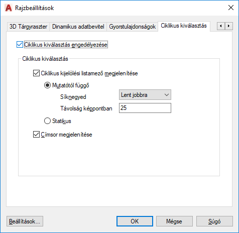

Ciklikus kiválasztás lap (Rajzbeállítások párbeszédpanel)
Módosítja az átfedő objektumok kijelölhető elemei megjelenítésének beállításait.
RAJZBEÁLL (parancs)
Megjegyzés: Az illusztráción látható 3D tárgyraszter nem érhető el az AutoCAD LT programban.
A ciklikus kiválasztás lehetővé teszi az átfedő objektumok közüli választást a Shift és a szóköz együttes lenyomásával. Meghatározhatja, hogy jelölje-e egy kék mutató az átfedő objektumokat, és megadhatja a megjelenítési beállításokat a Kiválasztás listában.
A megjelenített alobjektumok (csúcspontok, élek, lapok) típusának szűréséhez használja a SUBOBJSELECTIONMODE rendszerváltozót. (Az AutoCAD LT programban nem érhető el.)
Opciók
Ciklikus kijelölés engedélyezése
Azt adja meg, hogy a ciklikus kiválasztás szolgáltatás be van-e kapcsolva. (SELECTIONCYCLING rendszerváltozó).
Ciklikus kijelölési listamező megjelenítése
Megjeleníti a Kiválasztás listát, ahol az összes átfedő objektum szerepel, melyek a céldobozmutató aktuális helyén a kijelölésbe eshetnek.
Az egérmutató helyétől függ
A listamezőt az egérmutatóhoz viszonyítva mozdítja el.
Körnegyedelő
Adja meg, hogy az egérmutató melyik síknegyedébe kerüljön a listamező.
Távolság képpontban
Az egérmutató és a listamező képpontokban mért távolsága.
Statikus
A listamező nem mozog az egérmutatóval, hanem egyhelyben marad. Ha meg szeretné változtatni a listamező helyét, kattintson rá, és húzza el.
Címsor megjelenítése
A helymegtakarítás érdekében kikapcsolja a címsort a Kiválasztás listán.
