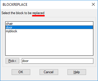

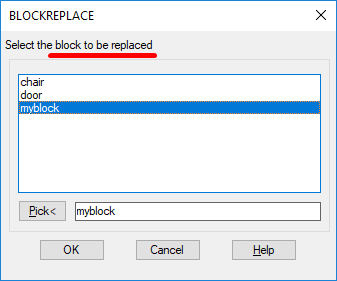

A BLOCKREPLACE eszköz az egész rajzban keresi a megadott blokkot, és lecseréli egy másik, megadott blokkal. Ezt követően használhatja a TISZTÍT parancsot, hogy eltávolítsa a nem hivatkozott blokkdefiníciót a rajzból.
Adja meg a keresett blokk nevét; válassza ki a listáról, vagy kattintson a kijelölőgombra, és válasszon ki egy blokkot a rajzban:
Határozza meg a cserével beillesztendő blokkot:
