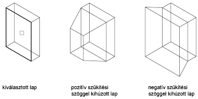

A kiválasztott lapot pozitív szöggel szűkítve a lap kitágul, negatív szög esetén a lap beszűkül. A 0 alapértelmezett szög a lapot a síkjára merőlegesen húzza ki. A kiválasztási halmaz minden lapja ugyanazzal az értékkel kerül szűkítésre. Nagy szűkítési szög vagy magasság meghatározásakor elérheti azt, hogy a lap egy pontba szűkül a kihúzási magasság elérése előtt.

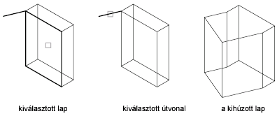

Beállítja az útvonalat a kihúzási útvonal számára, a meghatározott vonal vagy ív alapján. A kihúzás létrehozásához a kiválasztott lap összes profilja kihúzásra kerül a választott útvonal mentén.
Útvonalak vonalak, körök, ívek, ellipszisek, elliptikus ívek, vonalláncok vagy spline-ok lehetnek. Az útvonal nem lehet abban a síkban, amelyikben a lap van, és nem lehetnek nagy görbületű részei.
A kihúzott lap a profil síkjából indul, és egy olyan síkban végződik, amely merőleges az útvonalra annak végpontjánál. Az útvonal valamelyik végpontjának a profil síkjában kell lennie, ha nem így van, az útvonal a profil középpontjába mozdul el.
Ha az útvonal egy spline, az útvonalnak merőlegesnek kell lennie a profil síkjára az útvonal egyik végpontjában. Ha nem így van, a profil úgy lesz elforgatva, hogy merőleges legyen a spline útvonalra. Ha a spline végpontjainak egyike a lap síkján van, a lap elfordul a pont körül, ellenkező esetben a spline útvonal a profil középpontjába mozdul el és a profilok a saját középpontjuk körül fordulnak el.
Ha az útvonal nem érintő szakaszokat tartalmaz, az objektum minden egyes szakasz mentén ki lesz húzva és a sík mentén az illesztés ferde lesz, amely a szakaszok által kialakított szöget felezi. Ha az útvonal zárt, a profil az illesztési síkon fekszik. Ez lehetővé teszi a szilárdtest kezdő és befejező szakaszának egymásra illeszkedését. Ha a profil nincs az illesztési síkon, a program elfordítja az útvonalat úgy, hogy az illesztési síkra kerüljön.

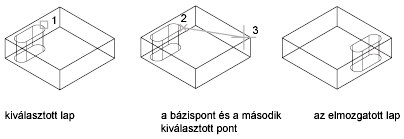

Egy 3D szilárdtest kiválasztott lapjait a megadott távolságra vagy magassággal mozgatja el. Több lap is kiválasztható egyszerre.
Az objektum alakja lapjainak mozgatásával módosítható. Ez a lehetőség kicsi változtatásokhoz javasolt.
Megadja az áthelyezendő lapot.

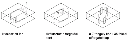

Egy szilárdtest egy vagy több lapját vagy alakzatok csoportját forgatja el a megadott tengely körül.
Az objektum alakja lapjainak elforgatásával módosítható. Ez a lehetőség kicsi változtatásokhoz javasolt.
A megadott szög és tengely szerint elforgatja a lapot.
A rajzterületen válasszon ki egy vagy több lapot.
Két pontot ad meg a forgatás tengelyének meghatározásához.
Ha lenyomja az ENTER billentyűt a fő Elforgatás promptban, akkor következő promptok jelennek meg. Egy pont megadásakor a fő promptnál a program továbblépteti a promptot az első ponthoz:
Az elforgatás tengelyét meglévő objektumhoz igazítja. A következő objektumokat választhatja ki:
Az elforgatás tengelyét az aktuális nézetablak néző irányához illeszti.
Igazítja az elforgatás tengelyét ahhoz a tengelyhez (X, Y vagy Z), amelyik átmegy a kijelölt ponton.
Az elforgatás középpontját állítja be.
Elforgatja az objektumot a kiválasztott tengely körül a megadott mértékben az aktuális iránytól.
Meghatározza a referenciaszöget és az új szöget.

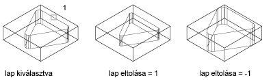

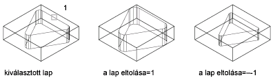

Eltolja a lapokat egy megadott távolságra, vagy egy megadott ponton keresztül. Pozitív érték növeli a szilárdtest méretét, illetve térfogatát. Negatív érték csökkenti a szilárdtest méretét, illetve térfogatát.
Az eltolandó lapokat adja meg.
A szilárdtestek belsejében lévő furatok méretét az eltolás csökkenti, ahogy a szilárdtest térfogata növekszik.

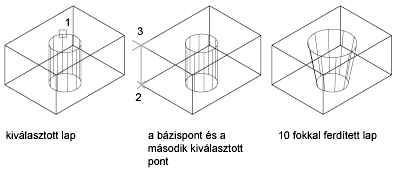

Megadott szögben szűkíti a 3D szilárdtest lapjait. A szűkítési szög állását az alappont és a kiválasztott vektor melletti második pont kiválasztási sorrendje határozza meg.
Pozitív szűkítési szög a lapokat befelé dönti, negatív szűkítési szög pedig kifelé. A 0 alapértelmezett szög a lapot a síkjára merőlegesen húzza ki. A kiválasztási halmaz minden lapja ugyanazzal az értékkel kerül szűkítésre.
Megadja a szűkítendő lapokat, majd beállítja a szűkítés lejtését.

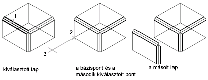

Másolja a lapokat lemezként vagy testként. Két pont megadásakor az SZTESTSZERKESZT parancs az első pontot használja bázispontnak, és a másolatot a bázisponthoz képest helyezi el. Ha egyetlen pontot ad meg (általában koordinátáival), majd lenyomja az ENTER billentyűt, a SZTESTSZERKESZT parancs a megadott koordinátát használja új helyként.
A lap eredeti tájolásával és profiljával egy új objektumot hoz létre. Az eredmény referenciaként használható új 3D szilárdtestek létrehozásához.
Megadja a másolandó lapot.

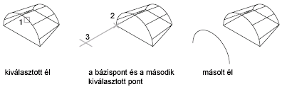

Szerkeszti a 3D szilárdtest objektumokat a színük megváltoztatásával és az önálló éleik másolásával.
Egy 3D szilárdtest kiválasztott éleit 2D ívként, körként, ellipszisként, vonalként vagy spline-ként másolja le.
Megőrzi az él szögét, és lehetőséget ad a módosításra, kiegészítésre és a kivett él alapján új geometria létrehozására.
Módszert kínál a módosításra, kiegészítésre és a kivett él alapján új 3D szilárdtest létrehozására.
A másolandó éleket adja meg. Az él kiválasztásához tartsa lenyomva a Crtl billentyűt, és kattintson. Aztán adja meg az elmozdulást:
Eltávolítja a legutóbb kijelölt éleket a kiválasztási halmazból. Az előző prompt jelenik meg. Ha az összes él el lett távolítva, a következő prompt jelenik meg:
Eltávolítja az előzőleg kiválasztott éleket a kiválasztási halmazból. A prompt újra megjelenik.
Élek hozzáadása a kiválasztási halmazhoz.

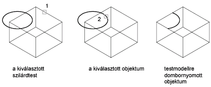

Dombornyomatot hoz létre egy objektumon a kiválasztott szilárdtesttel. A domborítandó objektumoknak metszenie kell a kijelölt szilárdtest egy vagy több lapját. A dombornyomat létrehozása a következő objektumokra korlátozódik: ívek, körök, vonalak, 2D és 3D vonalláncok, ellipszisek, spline objektumok, lemezek és 3D szilárdtestek.

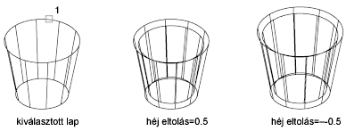

A héj opció egy üreges, vékony falat hoz létre a megadott vastagsággal. Megadhat egy állandó falvastagságot az összes lap számára. A héjkészítésből egyes kijelölt lapok kihagyhatók. Egy 3D szilárdtestnek csak egy héja lehet. Új lapok a meglévők eredeti helyükön kívülre történő eltolásával jönnek létre.
Javasoljuk, hogy készítsen másolatot a 3D szilárdtestről, mielőtt héjjá konvertálná. Így ha lényeges módosítást kell végrehajtania, akkor használhatja az eredeti változatot, majd újra héjjá alakíthatja.
Egy 3D szilárdtestet ad meg.
Beállítja az eltolás mértékét. Ha a héjat a szilárdtest belső kerületén szeretné létrehozni, pozitív értéket adjon meg. Ha a héjat a szilárdtest külső kerületén szeretné létrehozni, negatív értéket adjon meg.
