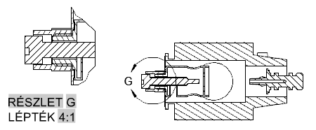

A részletnézet egy olyan rajzolási nézet, amely egy másik rajzolási nézet egy részletét tartalmazza, és nagyobb léptékre van nagyítva. Létrehozható kör alakú és négyszögletes részletnézet is. Ez a parancs csak az elrendezésben támogatott, és szükséges hozzá egy rajzolási nézet.

Meghatározza a részletnézet határvonalának típusát.
Körkörös
Meghatározza, hogy körkörös határvonallal jöjjön létre a részlet nézet. Ez az alapértelmezett határvonaltípus.
Ha a megállapított kényszer be van kapcsolva, a körkörös részlet határvonal közepe a szülő nézeten lévő egyik ponttal van társítva. Ha a megállapított kényszer ki van kapcsolva, a körkörös részlet határvonal közepe nincs társítva a szülő nézeten lévő ponttal.
Négyszögletű
Meghatározza, hogy négyszögletű határvonallal jöjjön létre a részlet nézet.
Ha a megállapított kényszer be van kapcsolva, a négyszögletű részlet határvonal sarka a szülő nézeten lévő egyik ponttal van társítva. Ha a megállapított kényszer ki van kapcsolva, a négyszögletű részlet határvonal széle nincs társítva a szülő nézeten lévő ponttal.
