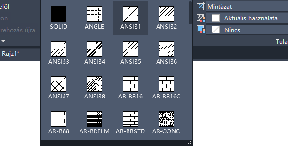

  2. A Sraffozás létrehozása lap > Tulajdonságok panel > Sraffozás típusa listában válassza ki a használni kívánt sraffozás típusát.
  3. A Minta panelen kattintson sraffozási mintára vagy kitöltésre.

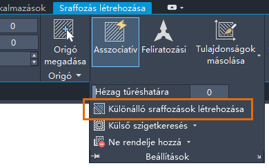

Különálló sraffozási objektumok
Alapértelmezés szerint, ha több területen alkalmaz egy sraffozást egyetlen parancson belül, az eredmény egyetlen sraffozási objektum lesz. Ha módosítania kell az egyik terület tulajdonságait, vagy el kell távolítania egy területet, külön kell választania a sraffozási objektumokat.
  1. Kattintson a sraffozásra. Bárhová kattint a sraffozáson, úgy működik, mintha egyetlen objektum lenne, egyetlen fogóponttal.
    Megjegyzés: A sraffozási objektum kijelölésekor azonnal megjelenik a Sraffozásszerkesztő szalagfül.
  2. A Sraffozásszerkesztő szalagon bontsa ki a Beállítások panelt, és válassz a Különálló sraffozások lehetőséget.
    A művelet eredménye az lesz, hogy az egyes sraffozási területek ettől kezdve saját sraffozási objektummal fognak rendelkezni, és azok külön-külön szerkeszthetők és eltávolíthatók.
Megjegyzés: A szétválasztást követően már nem lehetséges egyesíteni a sraffozásokat.
