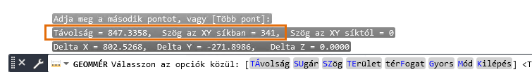

  1. Kattintson a Kezdőlap Segédprogramok panel Mérés legördülő menü Távolság lehetőségére. Keres
  2. Adja meg az első és a második pontot. A pontosság érdekében használjon tárgyrasztert.
A méretek a parancsablakban jelennek meg. Ha szükséges, nyomja le az F2 billentyűt a parancsablak kibontásához.
