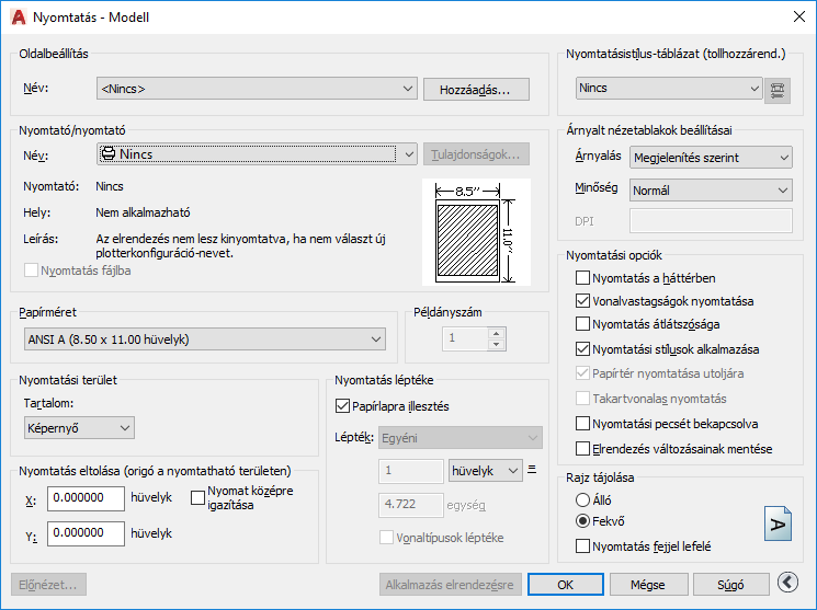

Kattintson a További beállítások gombra annak vezérléséhez, hogy a Nyomtatás párbeszédpanel összes beállítása megjelenjen vagy el legyen-e rejtve.
Amikor az összes beállítás megjelenik, számos beállítás és lehetőség áll a rendelkezésére.

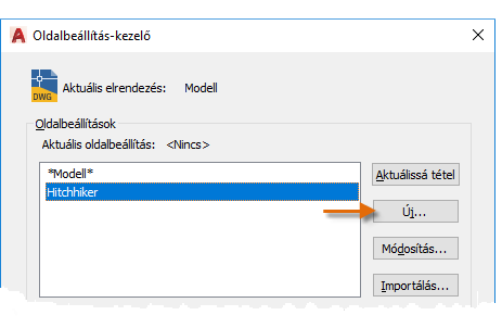

Az Oldalbeállítás-kezelő megnyitásához kattintson a jobb gombbal a Modell lapra vagy egy elrendezési lapra, majd válassza az Oldalbeállítás-kezelő lehetőséget. A parancs a következő: OLDALBEÁLL.
A rajzban minden elrendezési lap rendelkezhet egy hozzárendelt oldalbeállítással. Ez kényelmes, ha több, mint egy kimeneti eszközt vagy formátumot használ, vagy ha számos eltérő lapméretű elrendezéssel rendelkezik egy rajzon belül.
Új oldalbeállítás létrehozásához kattintson az Új gombra, és írja be az új oldalbeállítás nevét. Az ezután megjelenő Oldalbeállítás párbeszédpanel a Nyomtatás párbeszédpanelhez hasonlóan néz ki. Válassza ki az összes lehetőséget és beállítást, amelyet menteni kíván.

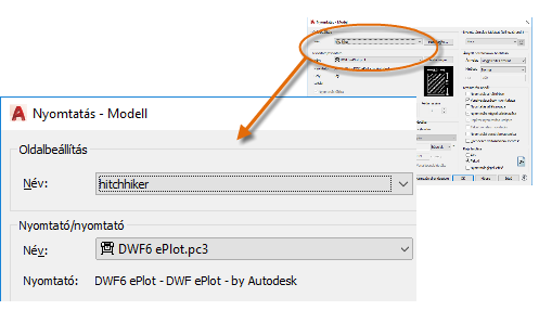

Ha készen áll a nyomtatásra, egyszerűen adja meg az oldalbeállítás nevét a Nyomtatás párbeszédpanelen, amellyel visszaállítja az összes nyomtatási beállítást. A következő illusztráción a Nyomtatás párbeszédpanelen az Útikalauz stopposoknak oldalbeállítás használata van beállítva, amely egy DWF (Design Web Format) fájlt fog létrehozni a nyomtatás helyett.

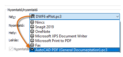

A Nyomtató legördülő listából válassza az AutoCAD PDF (General Documentation).pc3 lehetőséget:

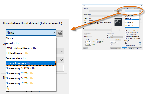

A nyomtatásistílus-táblázat információkat biztosít a színek feldolgozásáról. A monitoron szépen megjelenő színek nem feltétlenül megfelelőek egy PDF-fájlhoz vagy nyomtatáshoz. Például létrehozhatja a rajzot színesen, de a kimenetet beállíthatja monokrómra. A következő módon adhatja meg a monokróm kimenetet:

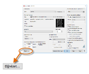

Tipp: Mindig ellenőrizze a beállításokat az Előnézet lehetőséggel.
A megnyíló Előnézet ablakban egy eszköztár található számos vezérlővel, beleértve a Nyomtatás és az Előnézet ablak bezárása lehetőségeket.
Ha elégedett a nyomtatási beállításokkal, egy leíró nevet használva mentse el azokat egy oldalbeállításba, például: „PDF-monokróm”. Ezután, ha PDF-fájlt szeretne kimenetként kapni, csak kattintson a Nyomtatás gombra, válassza a PDF-monokróm oldalbeállítást, majd kattintson az OK gombra.
