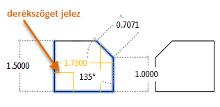

A GEOMMÉR parancs számos lehetőséget kínál a távolságok, szögek, sugárértékek és számos egyéb mérték jelzésére.
A Gyors beállítás (amely az alapértelmezett) különösen hasznosnak bizonyul, ha több távolságot és szöget szeretne dinamikusan meghatározni, ahogy az egérmutatót a 2D geometriai objektumok felett, mellett és között mozgatja.
Az ábra bal alsó sarkában látható, hogy a narancssárga téglalapok derékszögű sarkakat jelölnek.
Ha azonban a legutóbb használt beállítást kívánja alapértelmezetté tenni a Gyors beállítás helyett, használja a GEOMMÉR parancs Mód opcióját.
