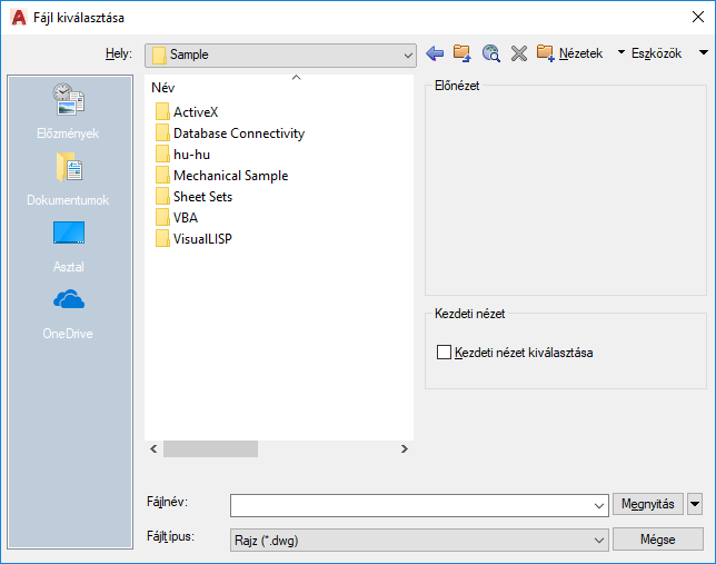

Szabványos fájlkiválasztó párbeszédpanelek
Számos parancs szabványos fájlkiválasztó párbeszédpanelt jelenít meg, amelyekben helyi és hálózati meghajtókon, valamint FTP-címeken és webmappákon keresztül választhat ki fájlokat. Az egyes párbeszédpanelek valamelyest eltérhetnek, a következő szakasz a lehetséges opciókat sorolja fel.

Helyek lista
Gyors hozzáférést biztosít az előre meghatározott helyekhez, beleértve a felhőtárhely-szolgáltatóktól származó helyeket. Átrendezheti az ikonokat a Helyek listában az új helyükre húzva azokat. Ha szeretne hozzáadni egy új parancsikont a Helyek listához, húzzon át egy mappát a Helyek listára. Kattintson a jobb gombbal az eltávolítani kívánt mappára, majd kattintson az Eltávolítás a menüből elemre.
A Hely lista megváltoztatása hatással van az összes szabványos fájlkiválasztó párbeszédpanelre.

Fájlok lista
Megjeleníti az aktuális útvonalon lévő fájlokat és mappákat, valamint a kiválasztott fájl típusát. Használja a Nézetek menüt a párbeszédpanelen a Listázás megtekintése és a Részletek megtekintése közötti váltáshoz.

Fájlnév
A Fájlok listában kiválasztott fájl nevét jeleníti meg. Ha több fájlt választott ki, a Fájlnév mező idézőjelek között jeleníti meg a kiválasztott fájlokat. Idézőjeleket kell használni több fájlnév beírása esetén. Használhat helyettesítő karaktereket a Fájlok listában megjelenített fájlok szűréséhez. További információt a helyettesítő karaktereket használó keresésekről a Helyettesítő karakterek – referencia című témakörben olvashat.
Fájltípus
A Fájltípus határozza meg azt a formátumot, amelyben a fájlok mentésre kerülnek.
