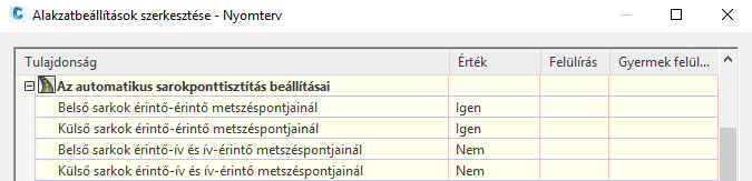

A beállításokkal egymástól függetlenül szabályozhatja, hogy a rögzített szélességű nyomtervek belső és külső sarkait tisztítsa-e a rendszer az érintő-érintő metszéspontoknál és az érintő-ív metszéspontoknál.
| Az automatikus sarokponttisztítás beállítás alkalmazása előtt | Az automatikus sarokponttisztítás beállítás alkalmazása után |
További információért olvassa el az Információk a nyomtervek sarokpontjainak tisztításáról című részt.

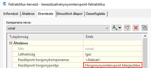

Ha a szimbólumok fölé viszi a mutatót, eszköztippek jelennek meg, amelyek megjelenítik a felirat valós értékét a forrásrajzban.

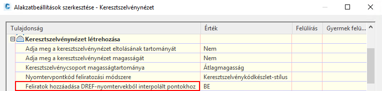

A beállítással kapcsolatos további információkért lásd az Alakzatbeállítások szerkesztése - Keresztszelvénynézet párbeszédpanelt. A nyomtervpontok feliratozásával kapcsolatos további információkért lásd: Nyomtervpontkódok feliratozása keresztszelvénynézetben.
Ha a feliratok nyomtervpont-feliratstílussá alakításának lehetőségét választja, megjelenik egy párbeszédpanel, amelyben kiválaszthat egy nyomtervpont-feliratstílust tartalmazó keresztszelvény-feliratkészletet.
A CorridorSectionLabelsConv paranccsal kapcsolatos további információkért lásd: Nyomtervpontkódok feliratozása keresztszelvénynézetben.
Ez a beállítás szabályozza, hogy a rajzolási pufferekben található és a keresztszelvénynézetekhez csatolt feliratozási és rajzelemeket a program áthelyezze-e a keresztszelvénynézetekkel együtt az utóbbiak áthelyezése esetén. További információkért lásd: Keresztszelvénynézet rajzolási puffereinek ki- és bekapcsolása.
