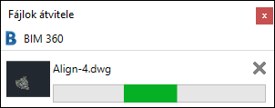

    • Ha lenyomva tartja a kijelölő gombot, és a csatlakoztatott meghajtó fölé húz egy dokumentumot, megjelenik a dokumentum előnézete.
    • A kijelölő gomb felengedése után egy üzenetpanel jelenik meg a dokumentumok és mappák másolásakor.
      Megjegyzés: A Desktop Connector rendelkezik egy Függőben lévő műveletek ablakkal, amelyet a folyamat során áttekinthet. Ha például a rajzot egy BIM 360-projektben menti, egy Munkaterület szinkronizálása nevű művelet jelenik meg a Függőben lévő műveletek ablakban, tájékoztatva arról, hogy a rajz feltöltése a BIM 360-ba folyamatban van.
