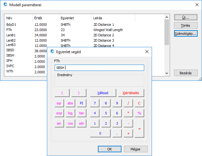

- Az alapértelmezett érték módosításához, vagy ha egy számított értéket kíván megadni az alkatrész hosszméreteként, bontsa ki a Modell paraméterei gyűjteményt, kattintson a jobb gombbal egy hosszparaméterre, és válassza a Szerkesztés menüpontot.
Megjelenik a Modell paraméterek párbeszédpanel.
- Kattintson duplán egy modellparaméter (például a LenB1) Egyenlet oszlopába. Ezután megadhat egy értéket, vagy egyenletet, amely meghatározza az alkatrész hosszát.
Tipp: Kattintson a Számológép gombra az Egyenlet segéd megnyitásához.
