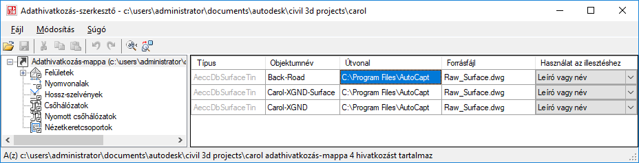

Az Adathivatkozás-szerkesztő egy különálló alkalmazás, amelyet több hivatkozási XML-fájl biztonságos és hatékony szerkesztésére használhat. Egy egész projekt egy másik mappába való áthelyezésekor az Adathivatkozás szerkesztőt használhatja például az adathivatkozás objektumok elérési útjának frissítéséhez.
Az Adathivatkozás-szerkesztő bal oldali adatfájában látható a kiválasztott projektmappában található összes adathivatkozás. Másik mappa megadásához válassza a Fájl menü Adathivatkozás-mappa megnyitása menüpontot.
A jobb oldali táblázatháló megjeleníti az egyes adathivatkozások tulajdonságait. Módosíthatja az objektum nevét vagy a hivatkozások elérési útját, és megadhatja, hogy használja-e a forrásobjektum sorszámát (szoftverazonosító) vagy nevét az adathivatkozás átvételéhez.
Az Adathivatkozás szerkesztő ablak

  2. Nyissa meg az Autodesk Civil 3D 2020 mappát, és kattintson az Adathivatkozás-szerkesztő gombra. A szerkesztő egy külön ablakban nyílik meg.
  3. Kattintson az Adathivatkozások szerkesztése ablakban a Fájl menü Adathivatkozás mappa megnyitása parancsra, és keresse meg a szerkeszteni kívánt adathivatkozásokat tartalmazó mappát.
Az adathivatkozások egy táblázatban jelennek meg.
