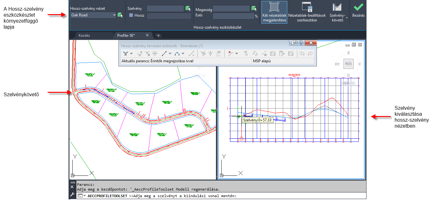

Az alábbi ábrán a Hossz-szelvény eszközkészlet környezetfüggő lap látható, amely egy elrendezési hossz-szelvény létrehozása közben lett megnyitva. Amikor a Hossz-szelvény eszközkészlet gombra kattint a Transzparens szalagon, megjelenik a Hossz-szelvény eszközkészlet lap, és a rajz megjelenítési nézetablakai úgy vannak beállítva, hogy egy helyszínrajzi nézetet és egy hossz-szelvény nézetet jelenítsenek meg.

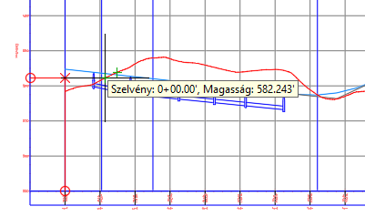

A program először egy szelvény megadását kéri. A szelvényeket a helyszínrajzi és a hossz-szelvény nézetben egyaránt kijelölheti. A szelvények értékeit a szalag Szelvény mezőjén keresztül is megadhatja vagy módosíthatja.
A szelvény megadása után egy szintmagasságot kell megadnia. Helyezze a mutatót a kívánt helyre, és kattintással határozza meg a szintmagasságot.
Miután meghatározta az első pontot a szelvény és a szintmagasság megadásával, a Hossz-szelvény eszközkészlet többi beállítását, például a Hossz és az Esés értékeket használva tovább rajzolhatja a hossz-szelvény elemeket.
A Hossz-szelvény eszközkészlet környezetfüggő lapja
Amikor a Hossz-szelvény eszközkészlet gombra kattint a Transzparens szalagon, megjelenik a Hossz-szelvény eszközkészlet lap.
A Hossz-szelvény eszközkészlet szalaglapon a következő lehetőségek érhetők el:
- Hossz-szelvény nézet: Megadja azt a hossz-szelvény nézetet, amelyben futtatni kívánja a transzparens parancsot. A legördülő listára vagy a(z)
elemre kattintva választhat ki egy hossz-szelvény nézetet a rajzban.
- Szelvény: Megadja a használni kívánt szelvényt, vagy megjeleníti a rajzban kiválasztott szelvényt. A szelvényt szerkesztheti, a módosításához nyomja le a Tab vagy az Enter billentyűt. A(z)
elemre kattintva választhat ki egy szelvényt helyszínrajzi vagy hossz-szelvény nézetben.
Megjegyzés: Amikor megad egy szelvényt, megadhat egy szintmagasságot vagy esést is a Szintmagasság panelen.
- Hossz jelölőnégyzet: A bejelölése engedélyezi a Hossz mezőt.
Megjegyzés: Ha bejelöli a Hossz jelölőnégyzetet, megadhat egy hosszúságot a Hossz mezőben, illetve egy esést az Esés mezőben. A Szelvény és a Szintmagasság mező ekkor nem használható.
- Hossz: Megadja a használni kívánt hosszúságot. A megadott eséssel együtt használva létrehozhat egy megadott hosszúságú és esésű MSP-t.
- Szintmagasság: Megadja a használni kívánt szintmagasságot, vagy megjeleníti a rajzban kiválasztott szintmagasságot. A szintmagasságot szerkesztheti, a módosításához nyomja le a Tab vagy az Enter billentyűt. A(z)
elemre kattintva választhat ki egy szintmagasságot normál vagy hossz-szelvény nézetben.
- Esés: Megadja a használni kívánt esést. A megadott hosszúsággal együtt használható.
- Két nézetablak megjelenítése: Két nézetablakról egy nézetablakra állítja vissza a nézetablak-konfigurációt. Amikor először nyitja meg a Hossz-szelvény eszközkészlet szalaglapot, a rajz nézetablakai egy helyszínrajzi nézet és egy hossz-szelvény nézet megjelenítésére vannak konfigurálva. A Két nézetablak megjelenítése elemre kattintva állíthatja vissza a nézetablakokat a korábbi állapotra, majd ismét vissza két nézetablakra.
- Nézetablak-beállítások szerkesztése: Megnyitja a Nézetablak-konfiguráció párbeszédpanelt, amellyel beállíthatja a nézetablakokat.
- Szelvénykövető: Lehetőségeket biztosít a szelvény-követővonalak nézetablakokban való megjelenítésének vezérlésére. További információért tekintse meg a szelvények nyomvonalakban, hossz-szelvényekben és keresztszelvényekben történő követésével foglalkozó témakört.
