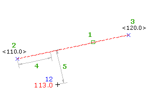

Két vezérlőpont között interpolál egy pontot a távolság alapján.
Válasszon egy objektumot (1) két vezérlőponttal (2, 3) majd adjon meg egy távolságot (4) és eltolást (5) a pont létrehozásához.
