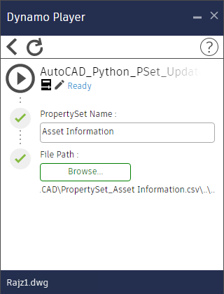

Egyes Dynamo-parancsfájlok futtatásához bemenet szükséges. A Dynamo-lejátszóval megadhat ilyen bemeneteket a parancsfájl módosításához, hogy az megfeleljen az azonnali igényeknek az aktuális rajzban.

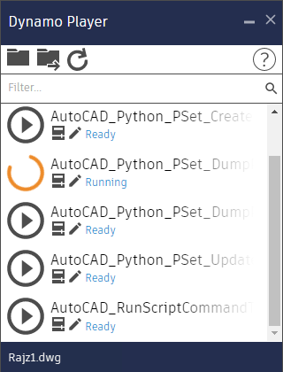

- Indítsa el a Dynamo-lejátszót, és válassza ki a parancsfájlok mappáját.
- A kívánt parancsfájl esetében kattintson az Edit Inputs (Bemenetek szerkesztése)
lehetőségre.
Megjelenik az Inputs (Bemenetek) párbeszédpanel, amely felsorolja a parancsfájlhoz szükséges bemeneteket.
- Az Input needed (Bemenet szükséges)
felirat azt jelzi, hogy valamilyen művelet vagy bemenet szükséges.
- A Ready (Kész)
felirat azt jelzi, hogy érvényes érték lett megadva. Elképzelhető, hogy ez alapértelmezett érték. Ha szeretné, megváltoztathatja.
- A Results Empty (Üres eredmények)
felirat üres figyelési csomópontot jelez. Futtassa a parancsfájlt az eredmények megtekintéséhez.
Megjegyzés: Ha a parancsfájlhoz nincs szükség bemenetre, az állapota szerint
nincsenek bemenetei (No inputs). Kattintson a
gombra a listához való visszatéréshez.
- Mindegyik Ready (Kész)
felirat esetén ellenőrizze az értéket, és szükség esetén módosítsa az aktuális rajzhoz.
- Minden Input needed (Bemenet szükséges)
felirat esetén adja meg a szükséges bemenetet, vagy végezze el a szükséges műveleteket a megadottak szerint.
Ha minden bemeneti elem Ready (Kész)
jelölésű, az ablak tetején található ikon
ikonra változik, a parancsfájl állapota pedig Ready (Kész) értékű lesz.
- Kattintson a Run Script (Parancsfájl futtatása)
gombra.
Másik megoldásként kattintson a
gombra, majd futtassa a parancsfájlt a fő párbeszédpanelről, amely a parancsfájlok listáját jeleníti meg.
A parancsfájl sikeres futtatása esetén az állapota Run completed (A futtatás befejeződött) állapotra vált. Az Input (Bemenet) párbeszédpanel a Dynamo-lejátszóban közzétett minden figyelési csomóponthoz megjeleníti az eredmények információit.
