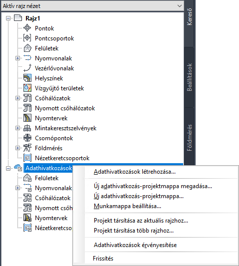

- Az Eszköztár Kereső lapján kattintson a jobb gombbal az Adathivatkozások csomópont
Munkamappa beállítása lehetőségre.

A Kereső Adathivatkozások csomópontja
értékre módosul, amivel azt jelzi, hogy a munkamappa a BIM 360-ban található.
- Kattintson a jobb gombbal az Adathivatkozások csomópont
Új adathivatkozás-projektmappa lehetőségre.
