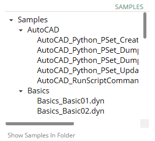

Ezek a minták A Dynamo kezdőlapjának Minták szakaszában láthatók:
A minták használatához nyissa meg a parancsfájlhoz társított rajzot, majd futtassa a parancsfájlt. A parancsfájlt a Dynamo szerkesztőben nyithatja meg az áttekintéshez és a futtatáshoz, de futtathatja a parancsfájlt a Dynamo-lejátszó használatával is.
