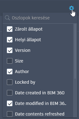

Oszlopok kiválasztása
Megnyit egy listát a mappában megtekinteni kívánt oszlopok kiválasztásához. Az elérhető oszlopok leírását az alábbi szakaszokban találja.
