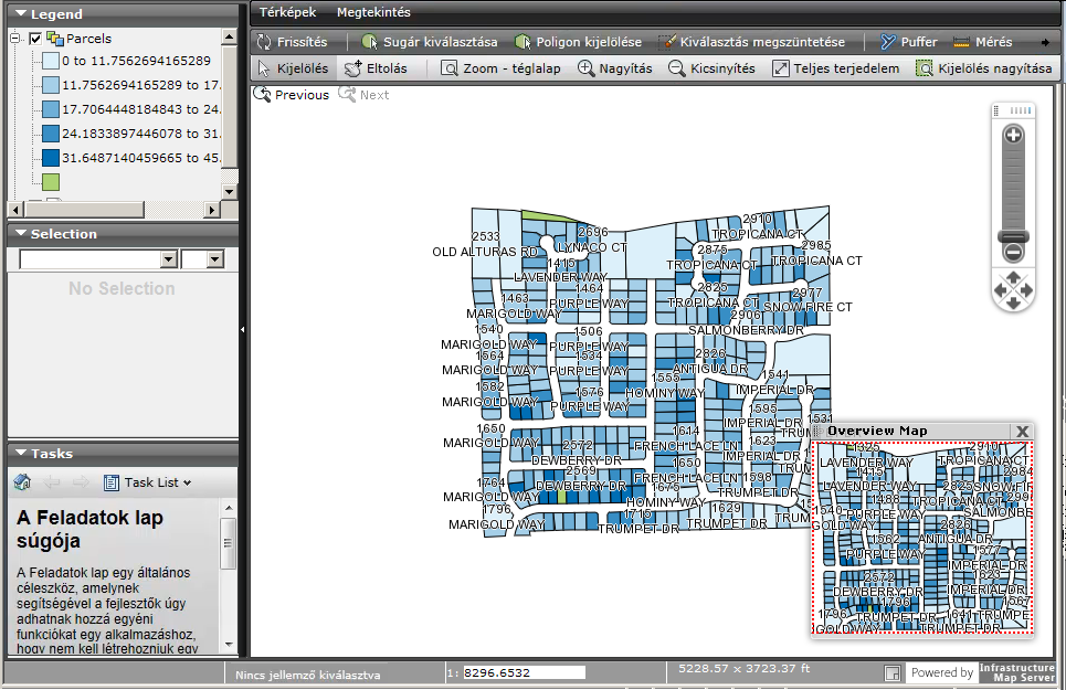

    Ha befejezte a közzétételi műveletet, az eredmények a böngésző ablakában jelennek meg.
  8. A térkép az AutoCAD Map 3D toolset szoftverből történő megtekintéséhez térjen vissza a Közzététel Infrastructure Map Server formátumban párbeszédpanelhez.
    Ha párbeszédpanel már nincs nyitva, kattintson a Közzététel Közzététel Map szerveren lehetőségre. Kapcsolódjon a webhelyhez.
  9. A megtekintéshez kattintson a jobb gombbal a térképre, majd kattintson a Megnyitás webböngészőben parancsra.

Az eredmény
