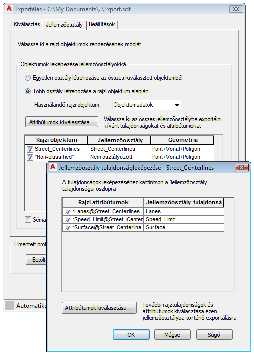

  4. Az Exportálás párbeszédpanel Kiválasztás lapján biztosítsa, hogy az Összes kiválasztása elem be legyen jelölve.
  5. Kattintson a Jellemzőosztály fülre és tegye a következőket:
    • Jelölje be a Több osztály létrehozása a rajzi objektum alapján rádiógombot.
    • A Használandó rajzi objektum területen válassza az Objektumadatok elemet.
    • A Rajzi objektum területen törölje a Nem osztályozott jelölőnégyzetet.
    • A Jellemzőosztály területen kattintson a Street_Centerlines elemre.
    • Kattintson a mezőben megjelenő tallózás gombra.
    A Street_Centerlines objektumadatai három attribútummal rendelkeznek: Lanes (sávok), Speed_Limit (sebességkorlát) és Surface (felület).
  6. A Jellemzőosztály-leképezés párbeszédpanelen tegye a következőket:
    • Kattintson a Válasszon attribútumokat gombra.
    • Bontsa ki az Objektumadatok elemet, hogy láthassa az új jellemzőosztály tulajdonságaivá váló attribútumokat.
    • Kattintson az OK gombra kétszer, hogy visszatérjen az Exportálás párbeszédpanelhez.
  7. Kattintson az OK gombra, hogy az SDF-fájlba exportálja a rajzi objektumokat.
