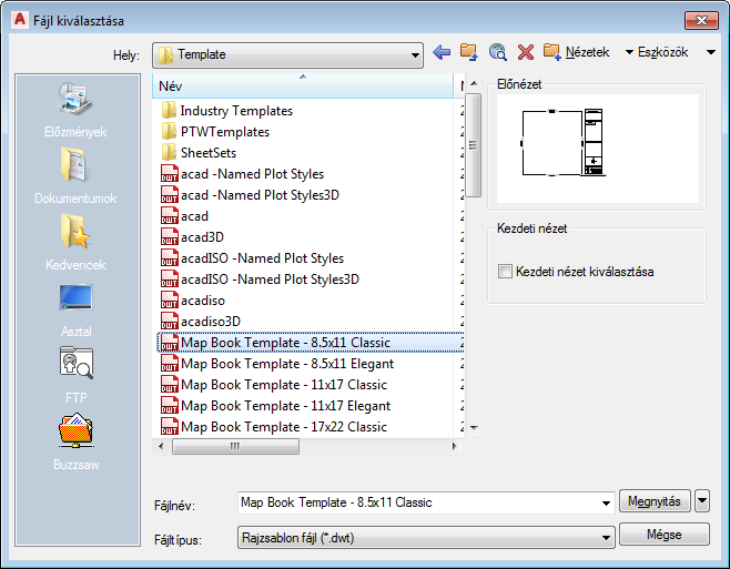

  1. Nyisson meg egy 8.5 x 11 méretű térképkönyv sablont.
    • Kattintson a MegnyitásRajz parancsra.
    • Módosítsa a Fájltípus mezőt Rajzsablon fájl (*.DWT) beállításra.
      Az AutoCAD Map 3D toolset automatikusan a Sablon mappára vált.
    • Görgessen le körülbelül a sablonlista feléig.
    • Válassza a Map Book Template - 8.5x11 Classic.dwt fájlt.
    • Kattintson a Megnyitás gombra.
      Görgessen le a sablonlista feléig, és válassza az első térképkönyv sablont.

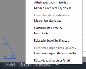

  3. Kattintson a jobb gombbal az Ansi_A feliratú elrendezés lapra, és válassza az Oldalbeállítás-kezelő parancsot a nyomtató és papír adatainak megadásához.
    Kattintson a jobb gombbal a térképkönyv elrendezés lapjára és válassza az Oldalbeállítás-kezelő parancsot.
