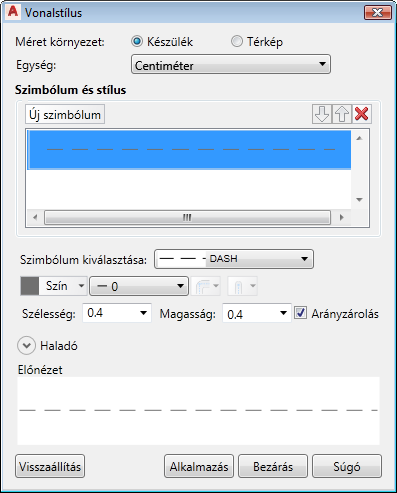

  1. A Megjelenítéskezelőben jelölje ki az Utak fóliát, majd kattintson a Stílus gombra.
  2. A Stílusszerkesztőben kattintson a Stílus bejegyzésre.
  3. A Vonalstílus párbeszédpanelen módosítsa a Szín beállítást sötétszürkére.
  4. A Szimbólum kiválasztása listában válasszon egy szaggatott vonalat.
    Sötétszürke, szaggatott vonal megadása az utakhoz.
  5. Kattintson az Alkalmaz gombra, majd a Bezárás gombra.
