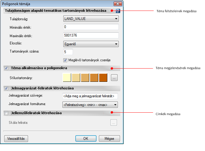

  1. A Témafólia párbeszédpanelen a Tulajdonságon alapuló tematikus tartományok létrehozása területen kattintson a lefelé nyílra a Tulajdonságok mellett, és válassza a LAND_VALUE elemet.
    A minimális és maximális értékeket, valamint az eloszlásbeállításokat hagyja változatlanul.
    Használja a Témafólia párbeszédpanelt a téma megtervezéséhez.
  2. Kattintson a elemre a Stílustartomány ábrája mellett.
  3. Jelölje ki a kitöltési elemet.
  4. A színskálában módosítsa a végleges színt sötétvörösre.
  5. Változtassa az Átlátszóság értékét 40-re.
  6. Kattintson az OK gombra a Stílusszerkesztőbe való visszatéréshez. Hagyja nyitva a Stílusszerkesztőt a következő gyakorlathoz.
