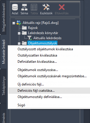

  2. Az objektumdefiníciós fájl csatolásához kattintson a jobb gombbal a Feladatok lap Munkatér Intéző lapjának Objektumosztályok elemére, és kattintson a Definíciós fájl csatolása parancsra.
    Csatolja a MyDefinition.xml definíciós fájlt.
  3. Válassza ki a létrehozott MyDefinition.xml definíciós fájlt, és kattintson a Megnyitás gombra.
