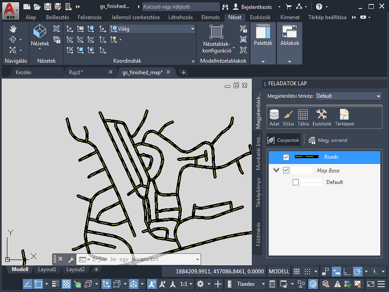

Az eredmény
A térképen láthatók a stilizált utak.
