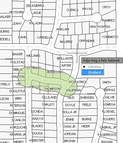

  3. A Lekérdezés létrehozása párbeszédpanelen kattintson a Keresés a térképen gombra és válassza A következő bármely részét érintőPoligon parancsot.
  4. Az Adja meg a hely határait promptban kattintson a Kijelölés gombra.
    A promptban kattintson a Kiválasztás gombra. Kattintson a pufferre hogy kiválassza helyfeltételként.
  5. A „Válasszon objektumot” promptban kattintson a puffer poligonra.
  6. A Lekérdezés létrehozása párbeszédpanelen kattintson az OK gombra.
Az AutoCAD Map 3D toolset szűri a telkeket, hogy csak az imént megadott pufferlekérdezésnek megfelelő telkeket mutassa.
Ekkor csak a szűrési feltételnek megfelelő telkek jelennek meg a térképen.
