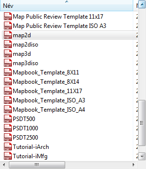

Rajz gombra.
Válassza a map2d.dwt fájlt.
Ez a fájl egy AutoCAD-sablon, amely az AutoCAD Map 3D toolset szoftverben a kétdimenziós térképek használatához készült.
