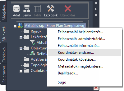

    • A Feladatok lapon váltson a Munkatér Intézőre.
    • Kattintson a jobb gombbal az Aktuális rajz bejegyzésre, majd kattintson a Koordináta-rendszer parancsra.
    • Válassza a CA-I koordináta-rendszert.
      Adja meg az új térkép koordináta-rendszerét a Munkatér Intézőben.
