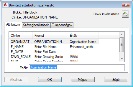

  1. Kattintson duplán a címpecsét keretére a Bővített attribútumszerkesztő megnyitásához.
    A címpecsét bármely tulajdonságát módosíthatja
    Megjegyzés: A címpecsét a blokk alsóbb részén, az elrendezés jobb oldalán található. Ha véletlenül a címpecsétben lévő egyik nézetablakra kattint duplán, kattintson a nézetablakban a jobb gombbal, és kattintson a Nézetablak kis méretűvé tétele parancsra.
  2. Módosítsa a szervezet nevét.
    Az ORGANIZATION_NAME egy szövegmező, amelynek az alapértelmezett értéke az „Organization Name”. Ha beír egy másik nevet, lecserélheti ezt az alapértelmezett értéket.
    • Kattintson az Attribútum fülre, és kattintson az ORGANIZATION_NAME mezőre.
    • Az Érték mezőbe írja be a szervezet nevét.
    • A Bővített attribútumszerkesztőben kattintson az Alkalmaz gombra.

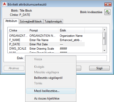

  3. Módosítsa a nyomtatás dátuma bejegyzést.
    A P_DATE (nyomtatás dátuma) egy mező alapján automatikusan frissíthető változó. Ebben a példában a P_DATE mezőt arra a dátumra állítja, amikor a rajz legutóbb módosult.
    • Kattintson az Attribútum fülre, és kattintson a P_DATE mezőre.
    • Kattintson a jobb gombbal az Érték mezőre a párbeszédpanel alján (amely jelenleg a „---” értéket tartalmazza), majd válassza a Mező beillesztése lehetőséget.
      Kattintson a jobb gombbal az értékre egy mező beillesztéséhez.
    • A Mező párbeszédpanel Mezőnevek területén válassza a CurrentSheetRevisionDate elemet.
    • A Formátum területen válassza a Címnek megfelelő elemet.
    • Kattintson az OK gombra.
