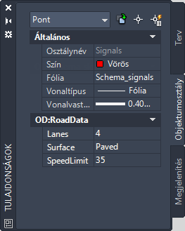

Ha objektumosztályozással hoz létre egy objektumot, akkor az automatikusan felveszi az objektumosztály tulajdonságait és értékeit. Az osztályozás biztosítja a következetességet, és szabványokat hoz létre a rajzon belül.
A Tulajdonságok paletta Objektumosztály lapján a kijelölt objektum osztályára jellemző tulajdonságok tekinthetők meg.
