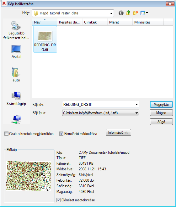

  3. Válassza az Kezdőlap lapAdat panelKép beillesztése elemet. Keres
  4. A Kép beillesztése párbeszédpanelen tegye a következőket:
    • Keresse meg azt a helyet, ahol az oktatóanyagok mintafájljait tárolja.
    • A Fájltípus mezőben válassza a Tagged Image File Format (*.tif,*.tiff) elemet.
    • A képek listájában válassza a REDDING_DRG.tif elemet.
    • Kattintson az Információ gombra a fájlméret, létrehozási dátum és egyéb információ, valamint a kép előnézetének megjelenítéséhez.
      Az Információ gomb megjeleníti az előnézetet és a kép statisztikáit.
    • Jelölje be a Korreláció módosítása jelölőnégyzetet.
    • Kattintson a Megnyitás gombra.
